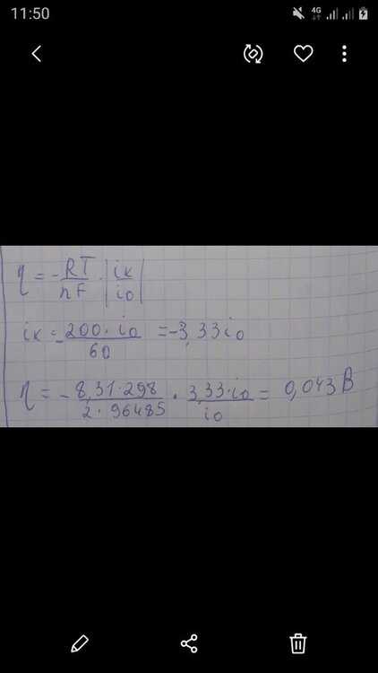

Что такое ток обмена?
Помогите, пожалуйста, разобраться. Перенапряжение я нашла. Правильно ли я думаю, что здесь имеется ввиду ток обмена, который находится из этой формулы: η=а+в*lg io, где η=0. Или здесь подразумевается другой ток?
Так, только здесь потерян "-" у перенапряжения.
14 минут назад, avg сказал:
В уравнении Тафеля фигурирует не ток i, а плотность тока j. Как вы нашли перенапряжение, не зная j0
